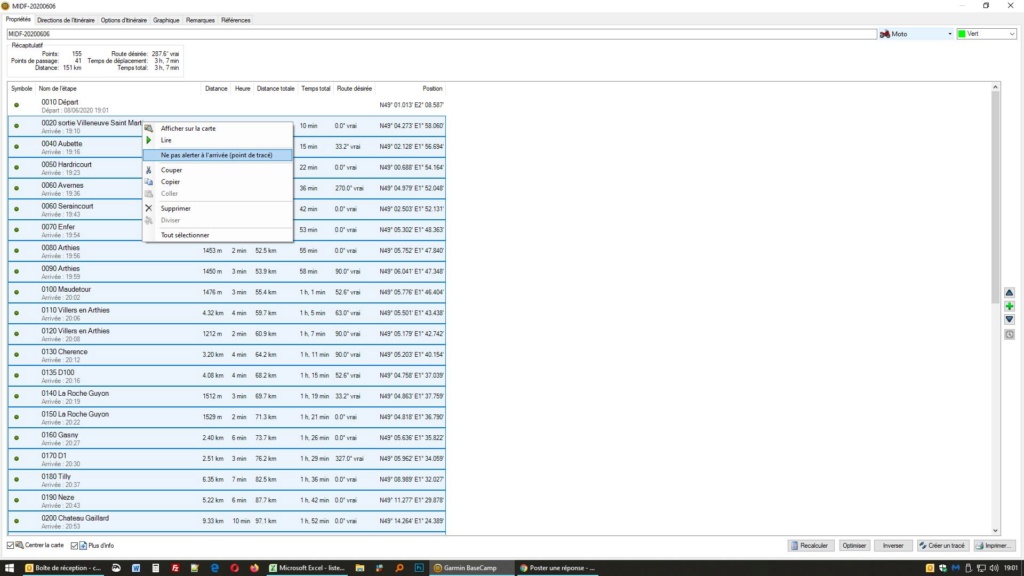

Bon Samedi avec des amis on s'est fait une balade de 170 km dans le Vexin. J'ai donc chargé le road book dans BaseCamp, vérifié un à un le positionnement des points départ, arrivée et de chaque étapes.
Ensuite j'ai fait une sélection de toutes les étapes (sauf départ et arrivée) puis après un clic droit sur la sélection pour passer les étapes en "Pas d'alerte".
Puis j'ai envoyé, via BaseCamp le road book dans le Zumo XT et cela a duré une fraction de seconde. Ensuite j'ai déconnecté le Zumo et le GPS m'a demandé si je voulais importé le road book. Donc oui et le calcul s'est fait en quelques secondes (ça change de mon 660 qui mettait des plombes).
Ensuite j'ai vérifié mon road book sur le GPS et il était strictement identique à celui dans BaseCamp.
Et donc samedi après-midi j'ai déroulé le road book sans aucune anomalie et il a suivi strictement la route que j'avais tracé sur le PC. De plus mon road book comptant 41 point de passage (39 si on enlève départ et arrivée) n'a pas été scindé du fait que chaque étape était en "Ne pas alerter".
Donc je suis satisfait à 100% pour l'instant et prêt pour faire la traversée des Pyrénées fin Août de Hendaye à Collioure.
