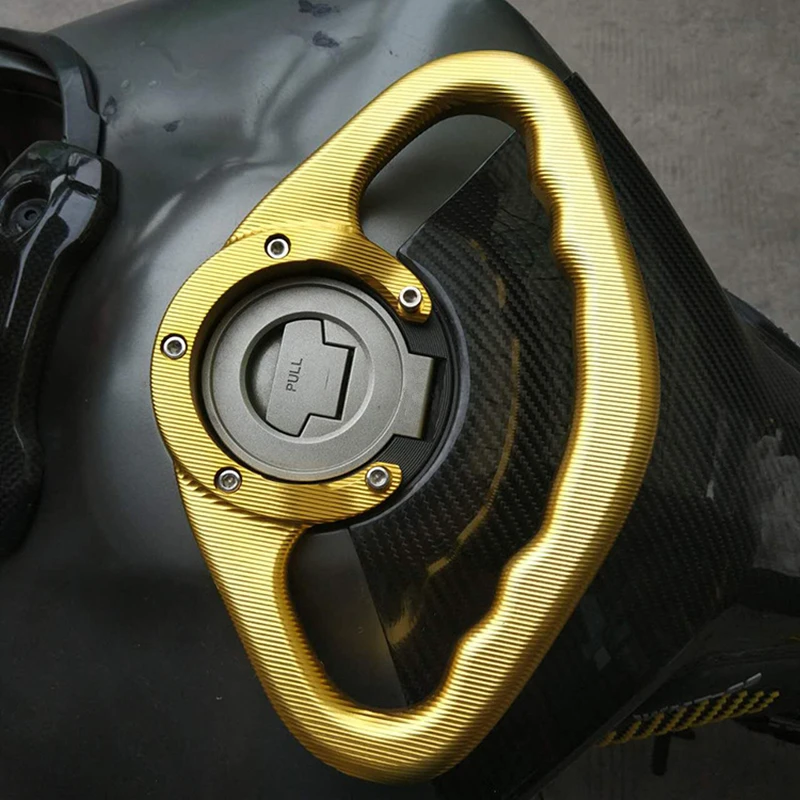

et montage d'une poignée de réservoir (maryse) va pouvoir tester :gna:

Messagepar Pianographe » Dim 5 Mai 2019 19:08
Beau boulot !
Sympa ta poignée, elle semble plus large que la mienne. C'est une A-sider ou une autre marque ?

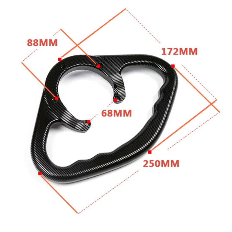

Messagepar jojo-lebarje » Dim 5 Mai 2019 19:28
Pianographe a écrit:Beau boulot !
non alliexpress :mrgreen: 29€
taillée dans la masse comme la marque que tu site :humm:
il y a une large et une étroite, la mienne est large
Re: Xj6 N 2009 bilan : 2 500 Kilomètre !!!
Messagepar Pianographe » Dim 5 Mai 2019 20:56
Argh, merci du bon plan. La mienne était à 200€ :cry:
Je vais voir pour la plus large. Déjà testée avec un(e) SDS ? La mienne force une position des mains peu confortables, sur le S1000RR (oui, bon)

Messagepar jojo-lebarje » Dim 5 Mai 2019 21:16
Pianographe a écrit:Argh, merci du bon plan. La mienne était à 200€ :cry:
250€ pour la large avec de la marque
aliexpress = taillée dans la masse et visserie inox :mrgreen:
