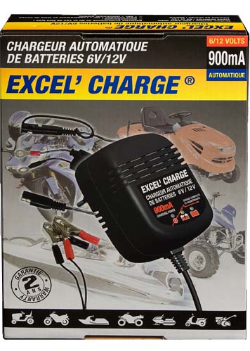

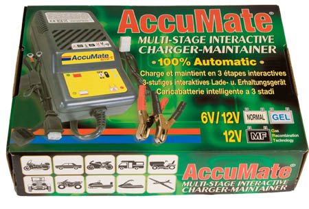

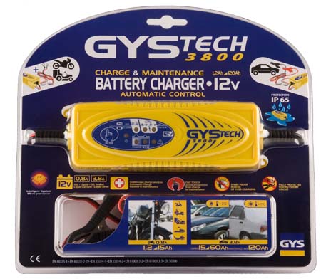

Huitric vend aussi des chargeurs, 3 modèles :
(60€)
(45€)
Le premier m'a l'air bien, le problème étant que je n'ai aucune prise dans le hall d'entrée de ma résidence, donc je suis aussi bon pour acheter une rallonge... Est-ce que je peux faire les tests pendant que la batterie est en recharge ou mieux vaut éviter ça ?

Messagepar shijo » Mer 22 Avr 2020 17:04
Ornyal a écrit:Est-ce que je peux faire les tests pendant que la batterie est en recharge ou mieux vaut éviter ça ?
Vaut mieux charger et ensuite seulement faire des tests. Sinon, va savoir ce qu'en "pensera" ton chargeur... qui a lui seul avec une batterie déchargée ne suffirait pas à démarrer ta moto.
En tous cas, alors que tu as encore pu démarrer avec, à 12.06 sans contact (et genre à 11,50 avec) elle ne devrait pas être morte mais juste quasi déchargée. Si tu vas trop loin en la déchargeant encore, c'est plus là que tu la flinguerais.
Une batterie 12V, ce sont 6 modules de 2V. Un moment, faut arrêter de pomper dessus.

Tu as une batterie de X Ah, peut être de 10 Ah. Le chargeur va y envoyer 0,8A, donc, compter plusieurs heures pour une recharge.
Si ta batterie est un peu faible, usée, elle n'a plus qu'une capacité inférieure. 8 ou 6 Ah, voire moins, selon l'age et l'usure. Elle finirait "rechargée" plus vite.
Le mieux, pour elle, ce serait une recharge complète. Sinon, vise effectivement environ 13V (chargeur déconnecté et sans contact) avant de refaire de premiers essais. Elle serait quelque part entre déchargée et chargée...
