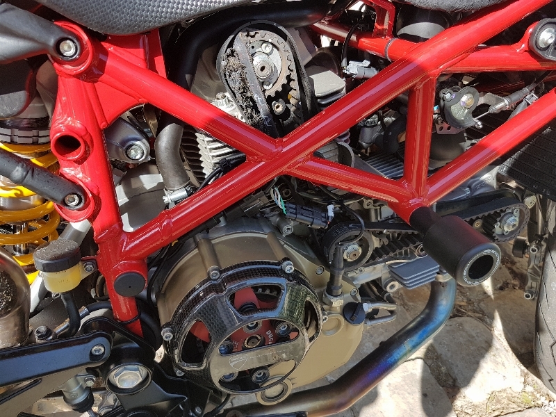

Messagepar Stoof » Lun 23 Avr 2018 18:15

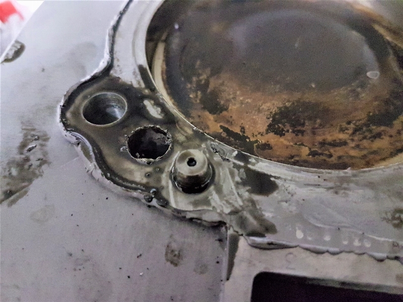

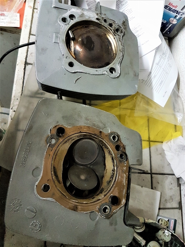

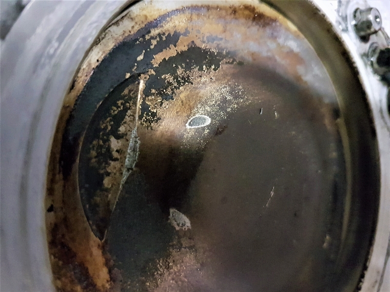

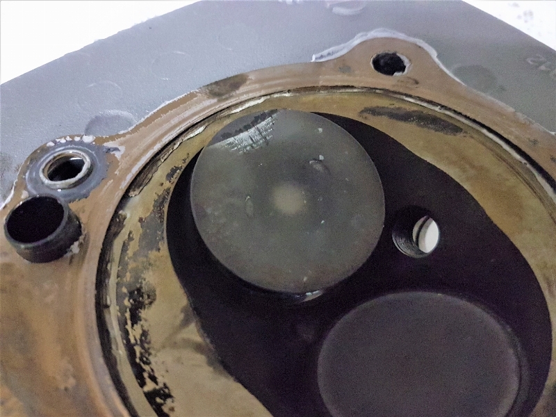

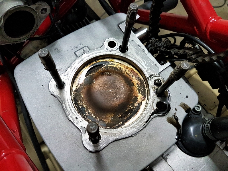

De mauvaises nouvelles en ce moment, je vous laisse voir par vous même:
La cause:
Je ne sais pas si c'est un bout de la pâte que j'ai posé qui s'est détaché, ou bien si c'est un bout qui était tombé dans le moteur lors du nettoyage de l'ancienne pâte.
J'vais pas être serein lors du prochain remontage...
Là j'hésite sur la solution... soit j'achète une culasse, soit j'achète un moteur complet pour y récupérer la culasse et vendre le reste en pièces détachées
Stoof

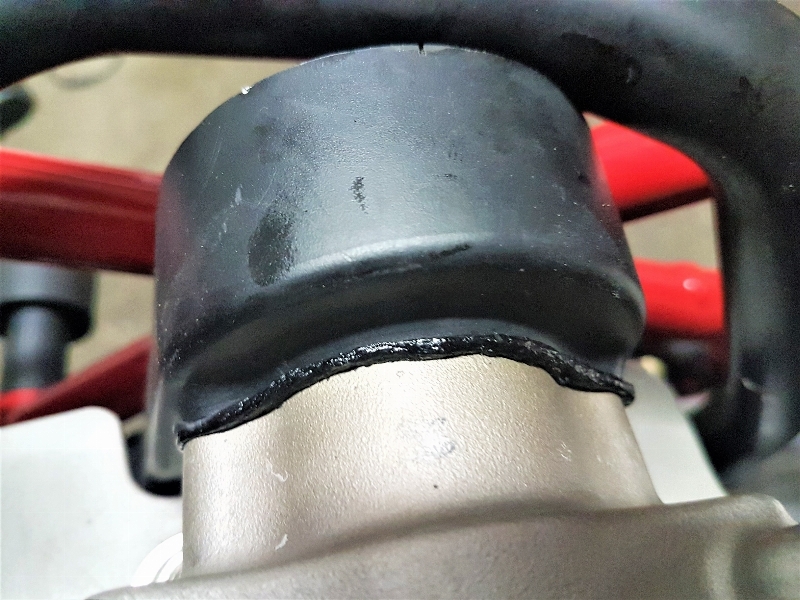

Messagepar bandit78500 » Lun 23 Avr 2018 18:42
je pige pas, tu as mis de la pâte en plus du joint de culasse :humm: :humm: :humm:
Re: Ducati Hypermotard Evo SP
Messagepar Stoof » Lun 23 Avr 2018 18:45

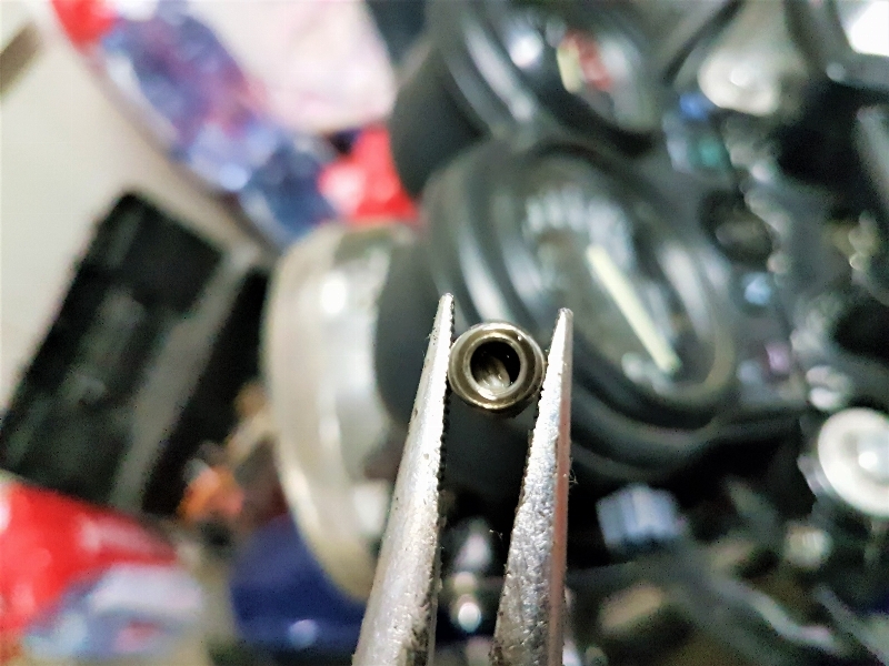

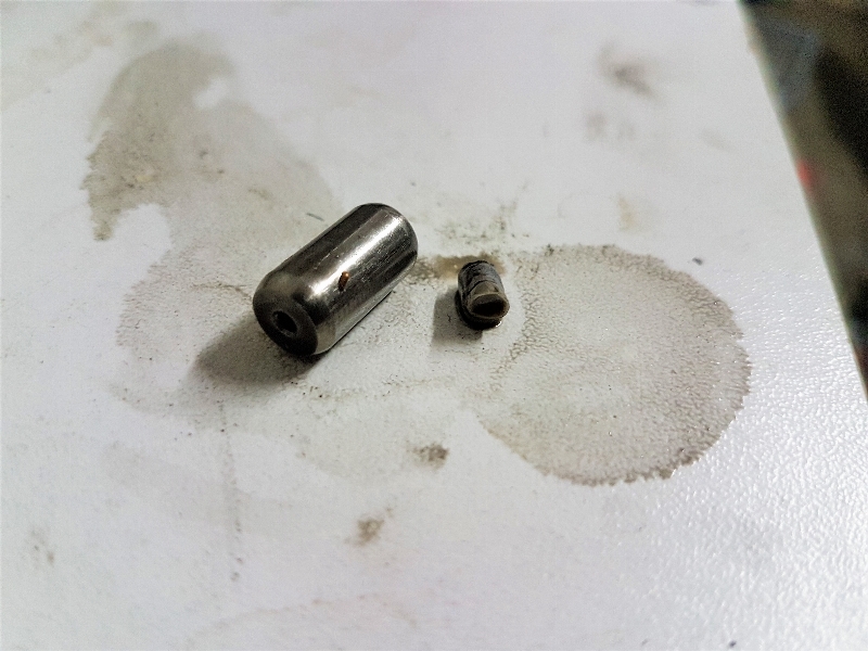

Oui. Suite au premier changement, la fuite était toujours présente.
A savoir que le petit bourelet qui a bouché mon gicleur ne provient pas de la pâte qui était entre la culasse et le cylindre

Messagepar Relworp » Mar 24 Avr 2018 20:59
Stoof a écrit:Image
Sur cette photo, on dirait bien un excédent de pâte, tant à l'xtérieur (ça on s'en fout, mais c'est pas bon signe) que sur les goujon ou embrèvement de carter.
Stoof a écrit:Là j'hésite sur la solution... soit j'achète une culasse, soit j'achète un moteur complet pour y récupérer la culasse et vendre le reste en pièces détachées
La soupape à touché, à cause de l'arbre à came qui a serré par manque de lubrif ? Ben culasse morte alors, car les palier d'AàC sont pas rapportés, mais usinés dans la culasse.
Et puis, selon comme ça a tapé piston-soupapes, faudrait contrôler les coussinets de bielles qui peuvent avoir morflé...
Messagepar paulandre » Mer 25 Avr 2018 06:35
de la patte a joint en plus du joint de culasse ... :humm: :carton:
as tu fait controler les culasse quand elles étaient démontée ? :rool:
pourquoi la courroie de distribution fait cette gueule ? trop vielle ou un galet c'est fait la mal..?

Messagepar Valhnad » Mer 25 Avr 2018 11:09
Je pense qu’elle n’a pas aimé que le moteur se bloque
Messagepar Relworp » Mer 25 Avr 2018 13:41
paulandre a écrit:de la patte a joint en plus du joint de culasse ... :humm: :carton:
Joint d'embase, même pas joint de culasse, donc quasiment pas de pression.
Pour la courroie, je pense qu'en absence d'huile dans la culasse, l'arbre à came a tout simplement fini par bloquer dans son palier, la courroie à ripé sur la poulie devenue fixe, les soupapes sont restées telles qu'elles étaient et paf, contact piston-soupape.

Messagepar Stoof » Mer 25 Avr 2018 20:55
Relworp:
Oui! Je sais que la culasse est morte... d'où les 2 solutions que j'ai évoqué.
Concernant la pâte à joint, j'ai été plutôt soft, et c'est normal qu'elle ait pas mal débordée sur l'extérieur car j'ai appliqué mon cordon de pâte volontairement vers l’extérieur, pour éviter que ça ne déborde trop dedans. Pour finir, le seul réel excédant se situe sur les deux passages de redecente de l'huile. Et puis, pour être honnête, niveau quantité de pâte à l'intérieur comme à l'extérieur, c'était pas bien mieux d'origine..
Paulandre:
J'avais changé le joint une première fois, suite à quoi la fuite était toujours présente. Deuxième démontage, j'ai fais contrôler les planéités des plans de joint culasse et cylindre chez 2 pros (Rectification 2000 et MRS): résultat, RAS mes plans de joint sont parfaits. Donc oui pour ce deuxième remontage j'ai décidé de mettre une couche de pâte à joint au niveau de la culasse également. A savoir que sur le joint de culasse, il y a déjà un ajout de pâte d'origine au niveau des trous de passage d'huile
La courroie fait cette gueule à cause de l'AAC qui a grippé.La tension était bonne et le galet tendeur est neuf

Messagepar jojo-lebarje » Jeu 26 Avr 2018 00:01
il faut éviter les pâtes à joints non cuivrée :cool2:
dans des conditions extrêmes (pistes) ou suite à des aventures de ce type, je monter les joints au
permatex copper spray
https://www.youtube.com/watch?v=d4XqcUvjJIU

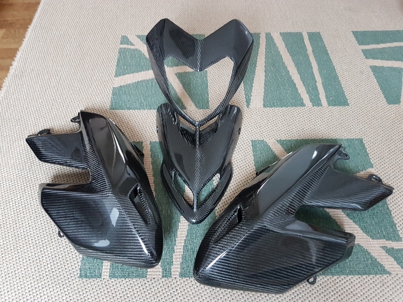

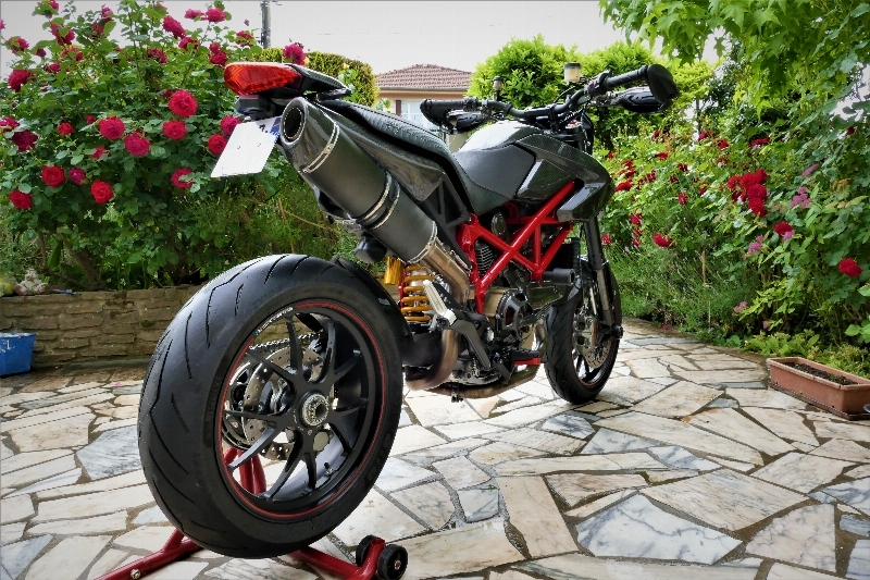

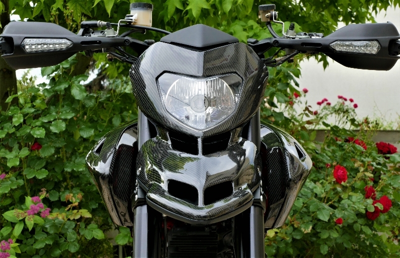

Messagepar Stoof » Ven 25 Mai 2018 20:59
Nouvelle culasse, nouveau départ.... nouvelle tenue!
Messagepar Pianographe » Sam 26 Mai 2018 00:35
Punaise, elle est vraiment pas dégueu. Et elle semble être une sacrée joy-machine !
Messagepar Stoof » Sam 26 Mai 2018 10:21
Haha merci pour elle ;)
Messagepar paulandre » Dim 27 Mai 2018 22:01
Splendide ! :cool2: :mrgreen: sa nouvelle robe lui vas a ravir !! ;) :love:
