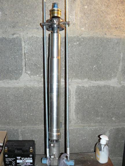

Pour cette opération, il est nécessaire de déposer les carénages, les étriers de frein, la roue avant et les tubes de fourches. Il est préférable d'accrocher les étriers quelque-part sur la moto (avec un bout de fil par exemple) pour ne pas les laisser pendre au bout des durites.
Le démontage du tube nécessite de compresser le ressort. Pour éviter que tout me saute à la tronche, j'ai fabriqué un outil bien pratique. Cela permet en plus de comprimer le ressort sans se fatiguer. ;)
Des photos valent mieux qu'un long discours.
Une fois le ressort comprimé, on accède au contre-écrou du bouchon. Un petit coup de clé de 17 pour débloquer et on sort le bouchon à la main.
On peut à présent retirer l'outil de compression et on dépose l'entretoise, le ressort et le petit tube qui se trouve au centre de l'axe plongeur.
Ensuite, il reste à vidanger en actionnant plusieurs fois l'axe de la cartouche pour expulser l'huile au maximum. C'est le moment de se faire une pause et de boire un coup. ;)

pas mal ton outil perso! :cool2:
