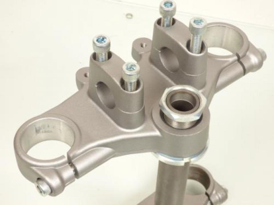

Vous voulez dire les deux gros "boulon" des deux côtés de mon T ? J'ai une clé dynamo je peux serrer ou desserer je pense si c'est pas trop dur.. sinon dans le doute je peux aller au concess mais j'aimerais eviter si je le peux haha
Sinon j'attends un ami pour m'aider avec la roue avant ^^
Concess fermé lundi en plus hihi
Au pire docbiker ils sont cools
Axe de fourche = 2 gros boulon de chaque côté ?
Roulement de direction = le boulon du milieu c'est sa ?

Messagepar Terry » Lun 24 Avr 2017 13:18
Non, celui au milieu :

Les saligauds ne mettent pas le couple de serrage préconisé dans la doc constructeur... vais devoir aller chez docbiker une fois le jeu identifié
Terry , axe de fourche le gros au milieu alors ? Mais les roulements de direction cest ou alors ?

Messagepar Terry » Lun 24 Avr 2017 18:51
En dessous du T
