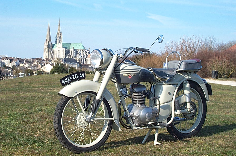

Bon, mais venons-en au sujet principal : Ma Z56C.
Alors rapidement (enfin je vais essayer), je suis en possession depuis l'année dernière d'une Motobécane Z56C.
C'est une moto de 1956, 125 cm3 qui comptabilise 24740km. Elle appartenait à mon grand père. Il me l'a léguée il y a quelques mois AVEC la carte grise d'époque. (Carte grise échangée depuis peu d'ailleurs par une nouvelle à mon nom :) )

Bon, d'abord j'ai fait une petite liste des trucs à faire :
Ponçage/Peinture :
- Cadre
- Carrosserie (Garde boue / Béquille / Sélecteurs / Jantes / Rayons / Phare / Réservoir / Boite à outil / Protège chaine / Guidon?)
Racheter
- Echappement (Coude et silencieux)
- Batterie
- Guidon ?
- Caoutchoux
- Selle
Nettoyage :
- Moteur
Bon, mais voilà, avant même de commencer ne serait-ce qu'une opération bénigne genre la restauration de la boite à outils tiens.
Je m'étais dit qu'il suffirait de poncer, de passer de l'anti-rouille genre RUSTOL, puis de peindre.
Mais en fait, poncer à la limite, ça je sais faire, mais pour l'antirouille, vu que mon rustol appliqué il y a 10 ans n'a pas tenu, n'y a-t-il pas mieux finalement ?
Ensuite, une fois l'antirouille appliqué, j'ai beau chercher sur internet, y'a pas vraiment de tuto qui s'applique à mon cas.
Dois-je appliquer une sous-couche ? Si oui, de quoi ?
Ensuite en terme de peinture, mais en fait, je trouve ça ou ?!
Et puis vais-je pouvoir l'appliquer avec mon pistolet/compresseur ?
Et puis au final, faudrait mettre combien de couches pour que ça fasse propre ?
Bon, voilà ça n'est qu'un début, mais si déjà vous avez des réponses à m'apporter ou des conseils à me donner, allez-y, franchement, je prends avec plaisir ! :cool2:
Ah, et dernière chose. Je m'étais fixé un budget d'environ 800€ comprenant pièces neuves/occaz et produits/outillage supplémentaire. Réaliste à votre avis ?

CRICKEY a écrit:Ceci dit, perso je ferais l'impasse sur l’époxy sur cette machine et prendrai une bonne peinture carrosserie
1/ elle n'était pas époxy a l'origine
2/ tu ne trouveras jamais la même teinte en peinture carrosserie et époxy, du coup tu auras un écart de teinte entre le réservoir, les flancs et le cadre et les roues.
3/ si tu la sort peu souvent et l'entretien bien, elle ne rouilleras pas si tu la peint comme il faut avec une bonne préparation.
4/ la finition seras bien plus jolie que de l' époxy
5/ tu a un budget réduit, c'est toujours ça de gagné
tu la fait comme ça ?
Très jolie :cool2:

Ah, oui, jolie photo pour une chouette machine :cool2:
En effet, j'aimerais bien que le résultat final se rapproche de cette moto.
En tout cas merci pour toutes vos précisions les messages précédents.
Pour avoir lu et vu des motobecanes passées à l'époxy (celle-ci en tête : http://www.motobecane-club-de-france.or ... 32#p167811 ), et suite à vos retours, je me suis quand même résolu à envoyer au moins le cadre+béquille chez bobigny epoxy. (Ouais, vos dernières réponses je viens de les lire à l'instant, par contre le cadre lui est partit vendredi dernier :-| )
Pour le reste des pièces, je risque de suivre vos conseils mais au moins le cadre (qui tenait une sacrée couche de saleté/rouille) repart sur de bonnes bases grâce au sablage/traitement chimique.
Pour la teinte, j'ai trouvé un blanc/beige qui je l'espère se rapprochera assez de l'origine.
