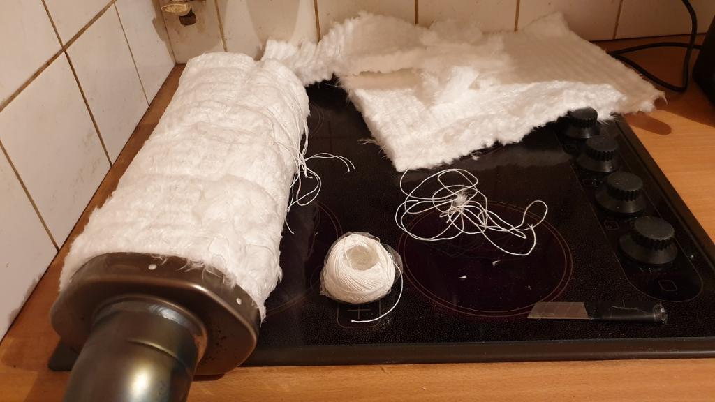

le saucissonnage comme en cuisine permet de ne pas se faire chier :mrgreen:
le gros saucisson
la partie la plus chiante, c'est de remboiter le l’enveloppe :twisted:

Ça va m'aider car il faut que je fasse la même (remettre de la laine) pour mon Yosh.
C'est préconisé de changer la laine tous les 15/20'000 et il en a 40 ... autant dire, de la laine, il doit pas en rester beaucoup :oops: Étonnamment, il "chante" fort dans les tours :siffle:

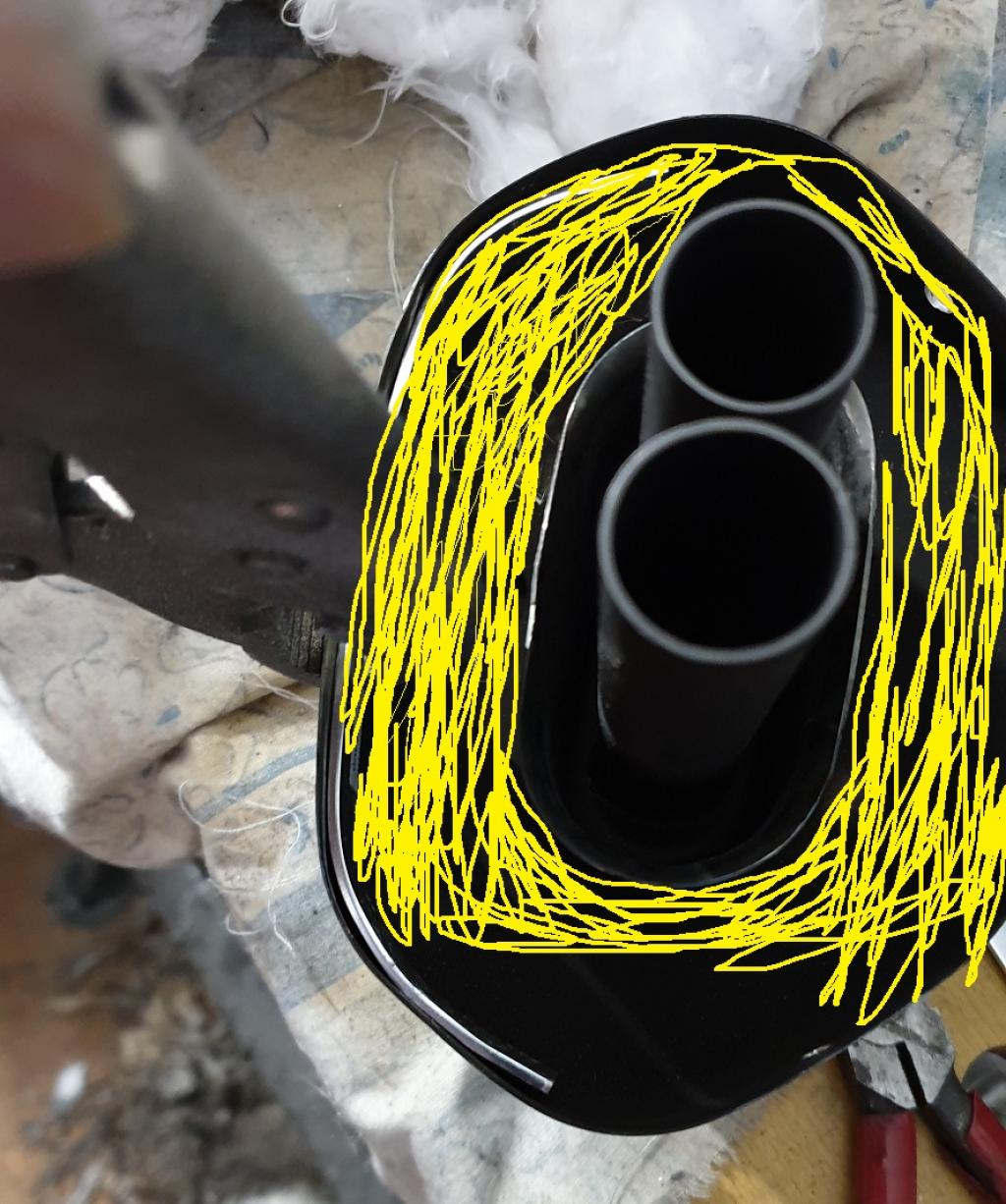

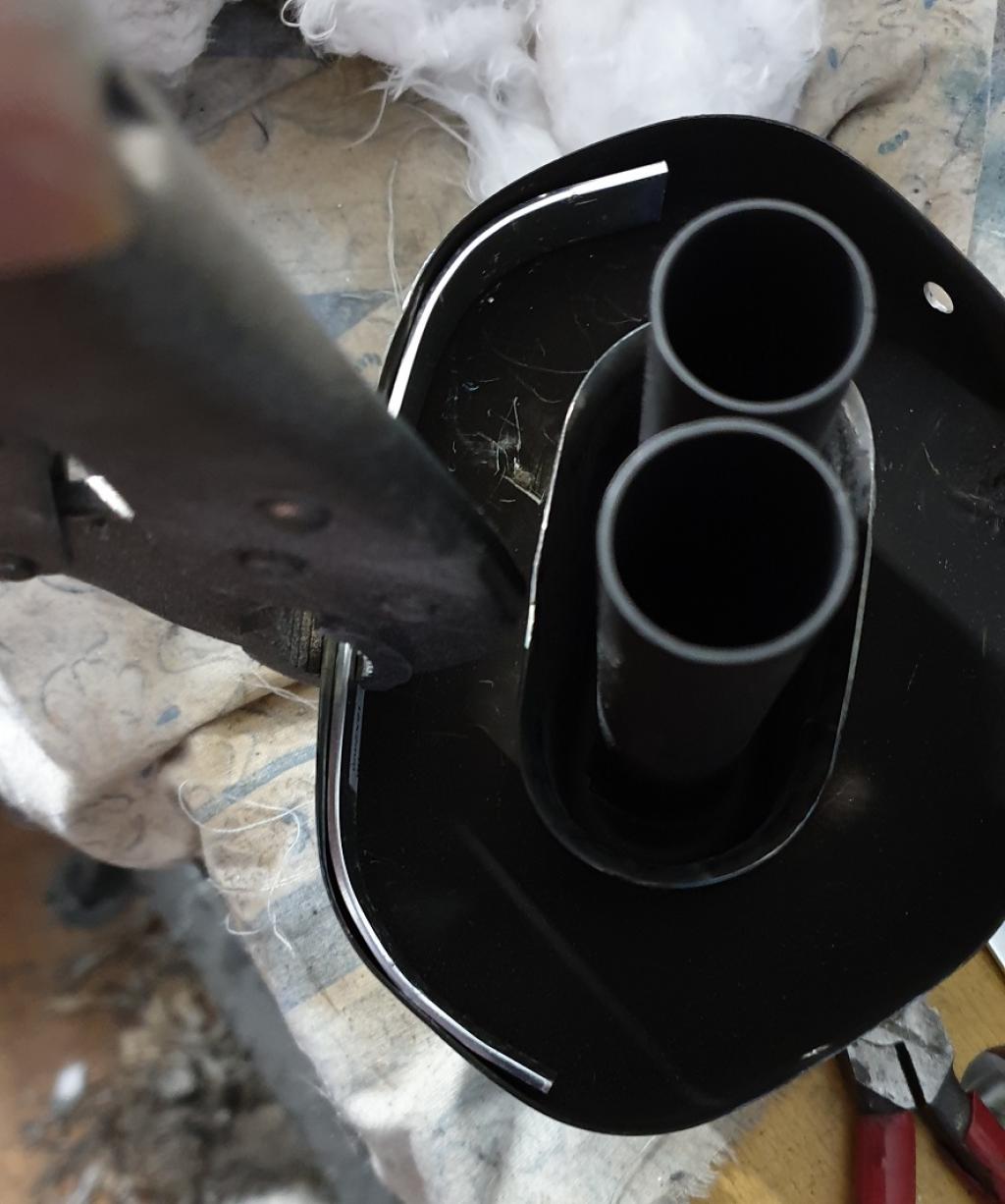

avant de faire le saucisson avec la laine ... mettre de la paille inox sur la feuille inox ;)
sur cette partie
Re: Aide, rivetage pot, plop plop vroum
Messagepar jojo-lebarje » Ven 10 Jan 2020 21:06
cette paille inox
idem en jaune dans l'embout des rivets du haut
pour tomber dans les trous, sans en faire d'autres inutiles ..
