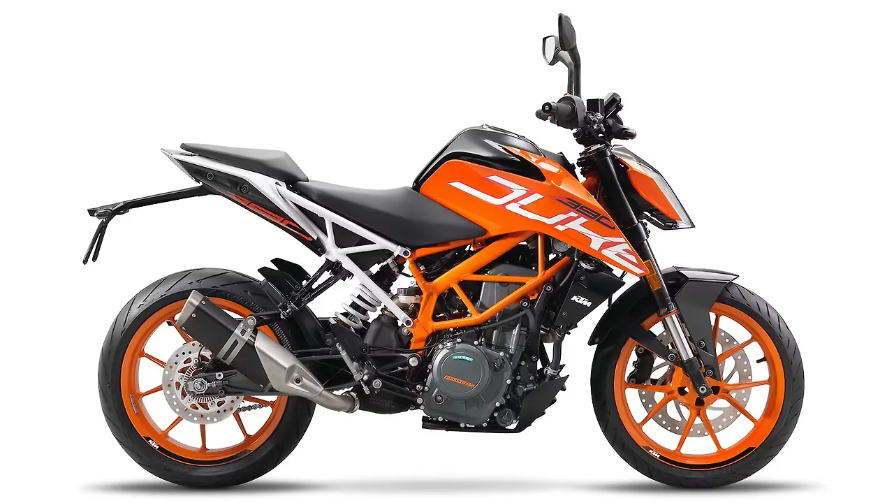

Messagepar 6pi » Lun 5 Sep 2022 20:21
là comme ça j'ai l'impression que la patte à l'arrière de la pédale, à laquelle est accrochée la tige dans le maître cylindre, est un peu trop courte ==> la tige n'a pas l'air d'être bien alignée avec le MC, avec du coup une mauvaise cinématique.
Sur une photo officielle, en zoomant, tu vois la différence :
