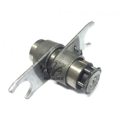

Messagepar Grand Schtroumpf » Ven 21 Sep 2018 14:34
Fourchette cassée ?
Re: Plus de première
Messagepar Cline » Ven 21 Sep 2018 14:49
C’est quoi la fourchette ? Ça peut se voir à l’oeil nu ?

Messagepar 8-crew » Ven 21 Sep 2018 15:05
Cline a écrit:C’est quoi la fourchette ?
C'est ça :
Oui je sais, elle est plus que facile mais justement: si personne la sort, c'est gâché. Alors j'me suis dévoué
:gna:

Plus de première
Messagepar TNP94 » Ven 21 Sep 2018 17:30
Cline a écrit:C’est quoi la fourchette ? Ça peut se voir à l’oeil nu ?
Non faut ouvrir
No fear, No fun !
Messagepar jojo-lebarje » Ven 21 Sep 2018 18:32
une fourchette c'est cette pièce :lol:
Messagepar jojo-lebarje » Ven 21 Sep 2018 18:38
avec un œil bionomique fin de terminator :D il a un scaner infra rouge
il faut déposer le moteur et l'ouvrir ...
même si ce n'est pas comme ça sur une cb, mais c'est le principe
peut être que de savoir exactement de quoi il s'agit tu t'en cogne :humm: ou pas :D
